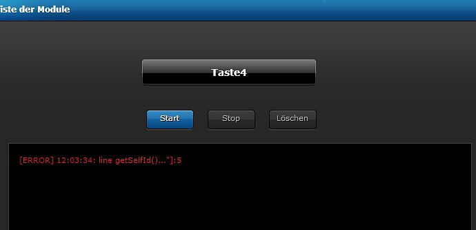

Da es nicht funktioniert hat, habe ich einen Debug für die Taste generiert und bekomme die Fehlermeldung im Anhang.
Ich habe diese Art in anderen VDs eingesetzt dort klappt das mit dem selben Code.
Hat jemand für mich einen Tipp?

So nun hab ich das Geheimnis gelüftet, den Fehler aber noch nicht behoben!
In einem virtuellen Device sieht eine LUA Fehlermeldung anders aus!
[ERROR] 15:30:05: line getSelfId()…"]:4
Bedeutet also das in der Zeile 4 des Codes DIESER Taste ein Fehler ist.
Ich habe also konkret in meinem VD einen Fehler in Zeile „4“

Wenn ich danach folgendes abwechselnd in Zeile „4“ Dazubaue:
local DeviceRoom = fibaro:getRoomNameByDeviceID(DeviceID2)
local DeviceRoom = fibaro:getRoomNameByDeviceID(DeviceID)
kommt in beiden Fällen
[ERROR] 16:19:32: line 4: Assertion failed
Oder habe ich bei der Raumnamen Variable den Fehler??
