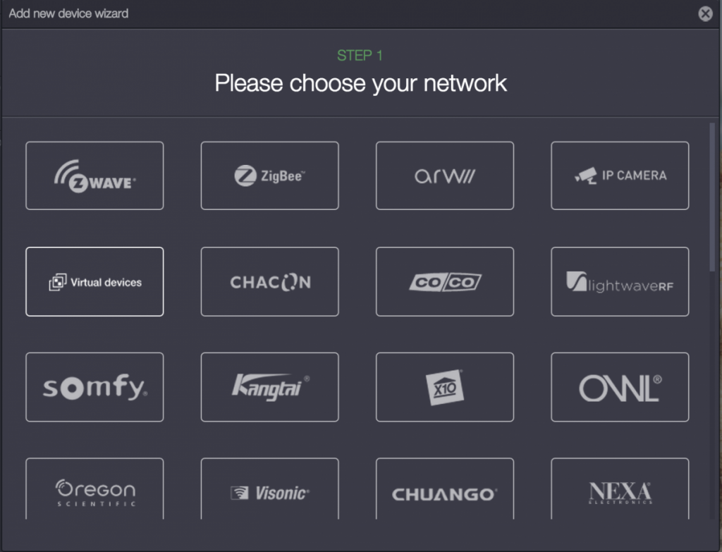

Ich habe mitlerweile etwas aufgerüstet, damit ich es auch so zum laufen bringen kann wie in der Anleitung beschrieben, aber es will einfach nicht gehen. ich bekomme von keinem meiner Sensoren Infos zur Temperatur, dazu gehört der AEONTEC Multisensort 6 (als Bild), und ein Philio 3in1 Fensterkontakt (als Bild).
Bei dem Multisensor läuft nur die Bewegungserklennung wirklich gut, sonst nichts… bei dem Fensterkontakt läuft alles bis auf Temperatur und Erkennen des Fensters (offen/geschlossen)…

du musst unter Thermostat -> Geräte -> Temperatur ein Geräte auswählen das die Temperatur liefern soll.
Und nun bitte einmal etwas ausführlicher.
Auf den Bildern die ich angehängt habe, kann man sehen, dass ich mein Danfoss Thermostat eingestellt habe und dass ich bei Thermometer den Philio Fensterkontakt habe, wo soll ich nun also noch ein Gerät auswählen, das die Temperatur liefert? habe ich das nicht schon gemacht?
noch eines, das ganze kann ja nur dann funktionieren, wenn ich auch Temperaturwerte von den Gerätren erhalte, aber dies läuft ja bei mir nicht, auch deshalb habe ich die Bilder der Konfigurationen angehängt.

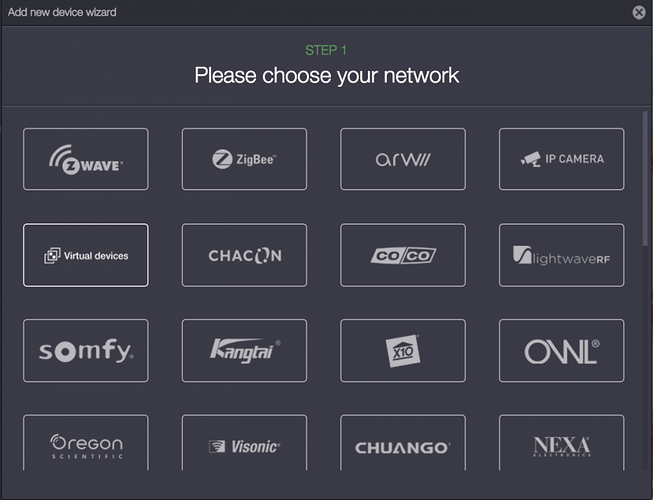

Virtuelles Thermostat -> Rechts oben Zahnrad anklicken -> Geräte –> Thermometer -> bei Eingabe das gewünschte Thermometer auswählen.
Meinst du es so wie ich es im Angehängten Bild eingestellt habe?
Auch hier,
ich habe mitlerweile das Problem identifiziert. Es lag an der Zipabox! die Konfiguration und alles war richtig, mit der Firmeware hat etwas nicht gestimmt.
Nun nutze ich die „alte“ Firmware und habe alles neu eingestellt. und siehe da, alles läuft ohne das auch nur eine standard einstellung hätte verändert werden müssen.
