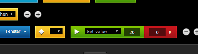

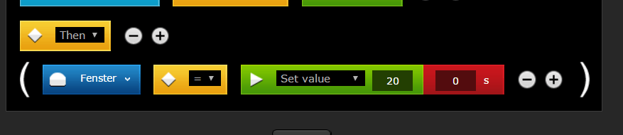

Das Rollo-Auf ist in einer Block-Szene nicht schwer:
Und Autostart hierbei deaktivieren.
Wenn die Rollos nicht ganz zu fahren sollen:
