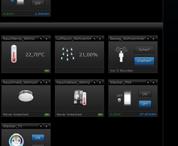

ich habe das selbe Problem (seit 4.110). Mein TV hängt dran und im Standby hat es früher immer 0,3 Watt angezeigt, was auch passt.
Jetzt zeigt es 0 Watt an, was nicht stimmen kann. Was könnte das sein?
