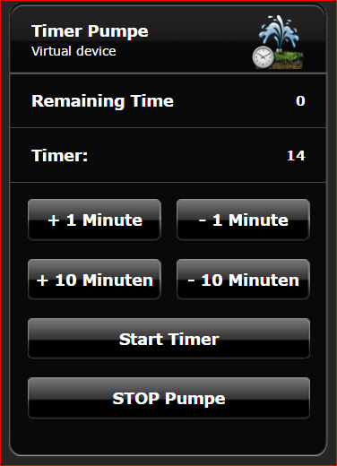

vor längerer Zeit bin ich auf einen Timer gestoßen (http://forum.fibaro.com/index.php?/topic/18737-simple-timer-lua/?p=67555) den ich nun als Basis für einen Pumpen-Timer genommen habe.
Damit ich nicht vergesse die Pumpe wieder auszuschalten, übernimmt das nun der Timer.
Bei dem VD müsst ihr nach dem Herunterladen die Endung „.txt“ entfernen.
Im Button START und STOP (zur Beendigung vor Ablauf der ursprünglichen Zeit) muss die ID des zu steuernden Moduls eingetragen werden.

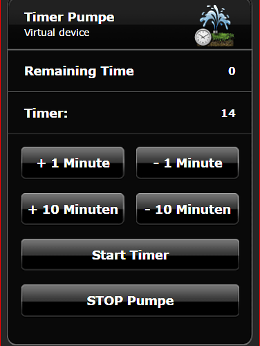

im Start- und Stop-Button musst Du die 106 jeweils durch Deine ID ersetzen.
Und für das Phone.
In dem VD hatte ich aber mal einen Fehler, ggf war das die Version davor.
Ah, die letzten zwei Buttons sind spezielle GVs, einfach löschen.
Sofern da nicht hilft, was sagt der Debug bei Start und Stop?
