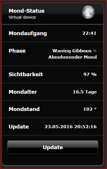

VD für alle Mondsüchtigen
das VD ist mal aus einer Übung heraus entstanden (Danke an boomx für die Hilfe)…
Wer also Interesse an Mondwerten hat, die Seite
http://www.mondverlauf.de
bietet welche.
Mit dem VD bekommt Ihr die Infos ins HC2. Das VD dient bei mir aber nicht zur Steuerung, sondern lediglich zur Visualisierung.
Den APIKey holt Ihr Euch dann von
http://www.torsten-hoffmann.de/apis/suncalcmooncalc/api_en.html
APIKey, Latitude und Longitude Eures Standorttes noch im VD eingeben.
Die Globale Variable (GV) „Abendaemmerung“ benötige ich für eine Rollosteuerung.
Nicht verwundern, ggf. einfach anpassen.
Da der Mainloop ja nicht zuverlässig funktioniert, habe ich dort keinen Code zum automatischen Updaten eingebaut.
Auch erlaubt die kostenfreie Version der API nur eine begrenzte Anzahl an Calls pro Tag.
Ich habe mir zum Aktualisieren eine (Block-)Szene angelegt und drücke damit regelmäßig den Update-Button (meiner VDs).

	--fibaro:debug("Type Autostart");
in Zeile 27 musst Du die xxx durch Deine individuellen Werte ersetzen.
UNd ab Zeile 83 auf Dein VD dazu anpassen.
