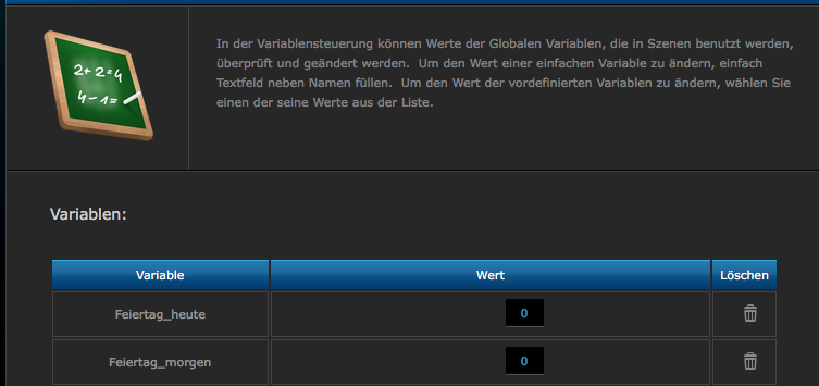

Du musst nur die beiden von dem Script gesetzten Variablen nach deinen Bedürfnissen einbinden.

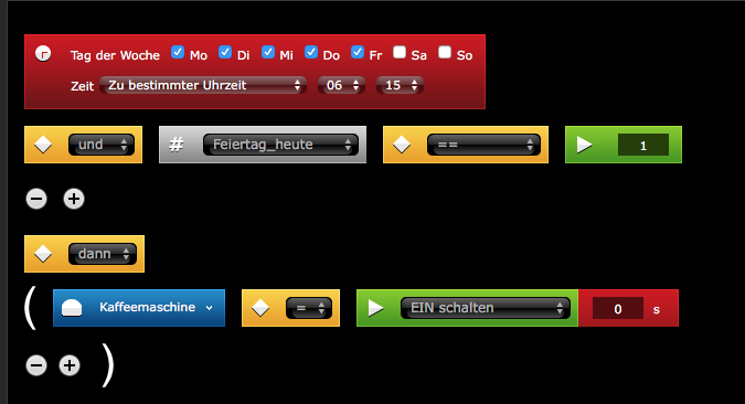

Ja so ein To Do für Leute die ganz neu mit dem Thema sind, wäre schon was ? mal sehen, wie ich das machen muss - Danke Dir ?
Fang mit Blockszenen an und wandele die dann in LUA um.
So kommt man gut rein.
Oder:
https://manuals.fibaro.com/knowledge-base-browse/?kb_cat=use-cases

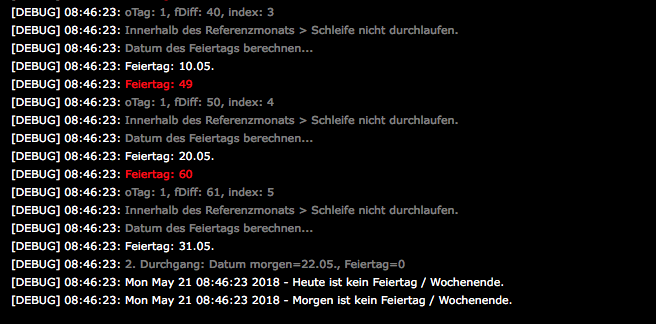

Guten Morgen,
mir ist Aufgefallen, dass nach dem Script auch heute noch Feiertag ist. Irgendwie haut die Berechnung für Ostern nicht hin. Könnte da nochmal einer der Programmierer überschauen. Bei den Feiertagsberechnungen fehlt mir einfach das Verständnis !
Grüße Guido und Danke
@Guido, sorry aber da muss ein anderer Fehler sein, bei mir läuft fast alles so wie es soll.
@All
Habe mir die ganze Sache noch mal angeschaut und die Berechnung der Feiertage basierend auf Ostern war von meinem Vorgängern einfach zu kompliziert und leider auch falsch. Habe daher heute einige Änderungen vorgenommen. Und zur Vereinfachung kann nun über eine separate Variable, die Feiertage eines ganzen Jahres ausgegeben werden. Nach der aktuellen Prüfung sollten alle Feiertage basierend auf Ostern für die kommenden 3 Jahre passen. Mehr hatte ich kein Bock zu testen :slight_smile:

-- Es werden folgende Systemvariablen benötigt:
-- Feiertag_heute
-- Feiertag_morgen

fibaro:debug("start instanz " .. os.date("%c"));

Den Script habe ich eingefügt und Variablen erstellt.
Nun habe ich mal das Beispiel Kaffee hier eingefügt.
Die Maschine geht mitten in der Nacht an und morgens auch noch mal, nehme ich die Variable raus - läuft es normal zu den Zeiten.
Würde aber gerne das die Maschine weiß, keine Arbeitszeit und bleibt aus.
Variable habe ich mal auf 0 und mal auf 1 gesetzt, macht immer das gleiche
Ich hoffe so ist es verständlicher
Heute - Pfingstmontag soll auch kein Feiertag sein, oder habe ich den Skript falsch verstanden ?
