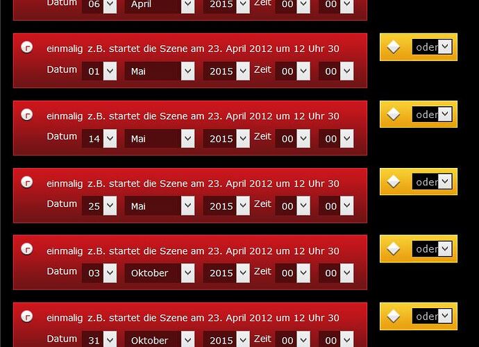

Variable für Feiertage
Hat jemand eine Möglichkeit gefunden automatisch Feiertage festzustellen und in einer Variable abzulegen?
Ich habe im Moment nur eine manuelle Variante.
Simon, hier aus dem Forum hat mir mal ein Script geschickt zum berechnen der Feiertage. Allerdings bin ich noch nicht zum testen gekommen.
Schau es dir gern mal an:
