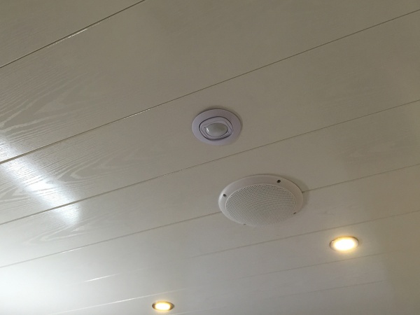

Ich habe in meine Deckenabhängung 230 V-Steckdosen legen lassen, in die ich einfach ein normales USB-Netzteil (z.B. Apple-Ladestecker) anstöpsel und darüber dann den MS6 lade… Verschwindet unsichtbar in der Decke.
Dazu musst aber unbedingt eine abgehängte Decke haben. Dann ist es die wohl beste und kostengünstigste Lösung.
Leider ist das nicht überall umsetzbar.
