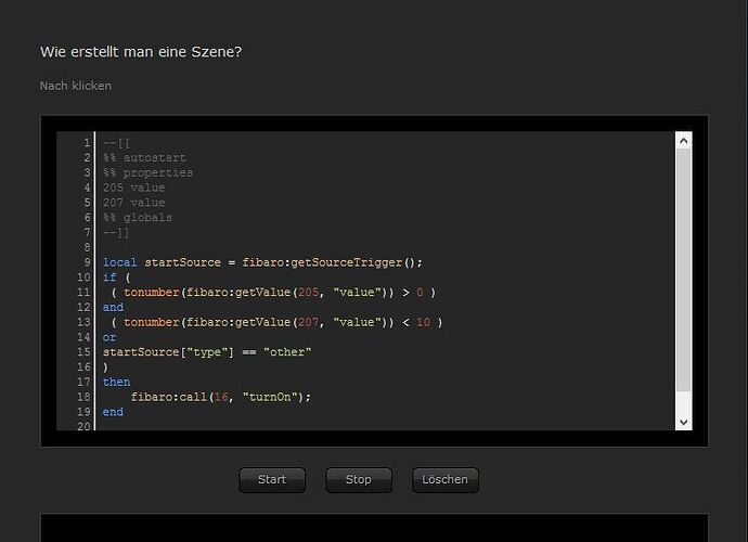

Ich hab geuppt. :slight_smile:
Doch was ist das?
Das kommt mir neu vor. ^^
Das ist LUA, der aus Blockszenen generiert wurde. Kannst du daran Änderungen vornehmen und speichern?
Ja, kanns editieren und speichern. :slight_smile:
Eine Szene wie diese, deren Blockdiagramm plötzlich zu dem Skript wird, lässt sich reproduzierbar erstellen.
Könnte es sein, dass das aber gar kein neues Feature sein soll? ^^
100% ein Bug :smiley:
Wenn die Version auch noch stabil läuft, dann war das mein letztes Update. :smiley:
Na dann möchte ich den Bug auch.

  1. Die Umwandlung einer Szene in einen LUA Code wird bei mir durchgeführt wenn ich ein anderes Icon auswählen will.
  2. Dann verschwindet auch das Kästchen „starten wenn …“ weitere Snap Shot in separatem Post!
