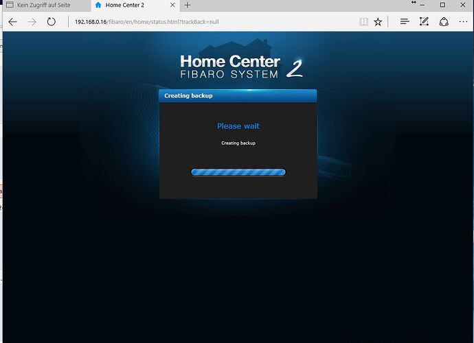

Ich habe jetzt eine Stunde gewartet. Das Ding hängt bei creating backup. Nach einer Stunde habe ich dann ausgeschalten und wieder eingeschalten.
Dann komme ich zwar auf die Administrations Seite. Klicke ich aber auf „main page“ wechsle ich zu einem weißen Browserfenster. Das war es dann.
Egal welcher Browser das Ergebnis bleibt gleich.

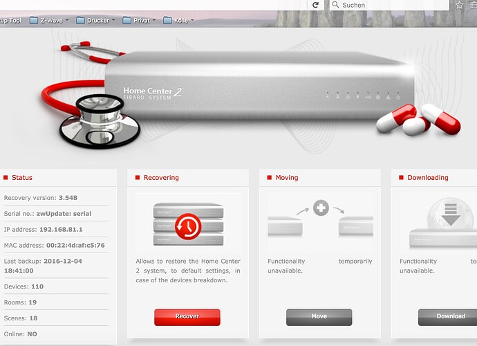

Jetzt mache ich gerade mein viertes recovery. Diesmal bleib ich gezwungenermaßen auf der Version 4.100 - aber das stellt für mich keine Lösung dar.

Ja alles schon versucht, jetzt hab ich sogar den Recovery-Mode versucht. Macht er auch, bis er dann ankündigt das er einen Reboot macht. Dann passiert nichts mehr. Am Ende leuchten nur noch die 2 rechten LED’s. Komme mit keiner IP mehr drauf und der Finder findet auch nichts (findet irgendwie nie was). Jetzt stehe ich da mit dem Haus voller Devices und nix geht mehr :frowning: Ich bin echt am Boden. Email an den Support bringt eh nix, die antworten eh erst in 1 - 2 Wochen :frowning: Ich weiss gar nicht mehr was ich machen soll…
Bis zu dem Recover-Modus komme ich wieder, aber da geht es einfach nicht weiter bzw. geht danach nichts mehr
