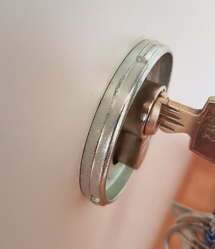

habt Ihr das Schloss mit dem zugehörigen Zylinder eingebaut oder gibt es auch jemanden, der die Adapterplatte und den bestehenden Zylinder verwendet hat?
Ich würde gerne den bestehenden Zylinder verwenden und habe dazu mal die Schutzrosette entfernt. So wie es aussieht muss der Zylinder für die Montage der Platte min. 3mm hervorstehen. Um dies zu erreichen müsste ich noch den Sockel der Schutzrosette von der Tür abschrauben. Dann wäre der Zylinderüberstand jedoch weit mehr wie 3mm, so ca. 8mm. Steht die Platte dann in der Luft oder wie kann man sich das vorstellen?
Eine Möglichkeit wäre vielleicht den Sockel abzufräsen um genau das Maß zu erreichen. Alles recht umständlich. Vielleicht mache ich mir hier unnötige Gedanken?
Wäre schön wenn jemand seine Erfahrung teilt.

ich habe ein Brett genommen das genau so dick war, dass der Zylinder genau damit abgeschlossen hat. Mit einer Lochsäge habe ich dann eine Kreisscheibe ausgeschnitten. Mit einem 14er Bohrer zwei Löcher in die Mitte rein und dann ein bisschen rumgefeilt bis das Schloss gut rein ging. Am Anfang hab ich das exakt ausgeschnitten, so dass der Zylinder grad so durchgepasst hat. War keine gut Idee, lass ruhig kräftig Spiel wenn du das Danalock drauf montierst sieht man eh nichts mehr davon. Das Brett kann eher etwas dicker als zu dünn sein. Der Zylinder sollte also nicht rausschauen. Dein Metallteil muss natürlich weg.
Die Holzplatte schraubst du auf die Tür und die schwarze Montagescheibe des Danalock auf deine selbst gebastelte Holzscheibe. jetzt schließ der Zylinder mit der Montageplatte ab. Ich hab mir auch den Schlüssel selbst gebastelt, also abgesägt und zugefeilt allerdings etwas anders als in der Anleitung von BG. Sobald etwas klemmt, macht das Danalock zicken. Bei mir hat das Danalock nach der Befestigung den Schlüssel in den Zylinder gedrückt. Was fest sitzen muss ist der Schlüssel in der Danalockaufnahme also da eventuell links und rechts zusätzlich ein paar Metallplättchen rein. Hat 4 Wochen gut funktioniert. Dann hab ich das Danlock allerdings wo anders hingeschraubt und eh lauter neue Zylinder gekauft. Ich weiß es ist blöd zu beschreiben aber ich kann dir leider keine Bilder mehr machen.
