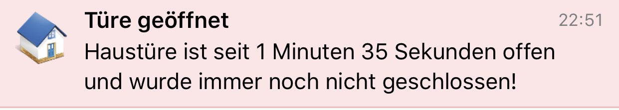

Ausschauen tut es dann so
Normale Push bei öffnen und schliessen in kurzer Zeit
Wenn schon zu viel Zeit vergangen ist, Warnung und dann Push wenn geschlossen
Sehr schöne Ausgabe.
