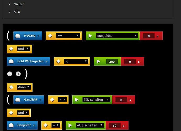

ich steuere mein Ganglicht über ein Motioneye und einen Switch. Das ganze mit einer Blockszene.
Ich bekomme immer wieder mal die Meldung „to may instances“. Kann ich in der Blockszene verhindern, dass sie mehrfach anläuft. Die Blindtime des Sensors kann man ja auf max 8 Sekunden einstellen.

Weil dann triggert jede Lux-Änderung Deine Szene. Trigger soll aber sicherlich nur die Bewegung sein (und Lux nur eine Befingung).
Den Wert im Screenshot kannst du auf 2 setzen.
Sorry das sieht man im ersten Screenshot ja gar nicht. Jetzt versteh ich erst die Frage.
Nein.
Das Problem ist:
Die Scene wird getriggert -Licht geht an. Nach einer Minute soll Licht wieder ausgehen.
Ich geh kurz in den Keller (40 sec) und komm wieder hoch- geh am ME vorbei -> 2. Instanz
Das Licht das schon an ist wird nochmal angeschalten.(Macht nix merkt ja keiner)
Allerdings sind von der ersten Instanz nur 20 sec übrig bis Licht aus. Mitten auf der Treppe (nach 20. Sek) Licht aus.
Es sieht also so aus als hätte das HC unmotiviert nicht nach 1 Min das Licht sondern schon nach 20 Sek ausgeschalten.
Den Wert im Screenshot kannst du auf 2 setzen. Ich dachte erst wenn hier 1 steht wird keine 2te mehr gestartet :frowning: Gilt aber anscheinend nur für die Meldung bei überschreiten der Instanzen.
