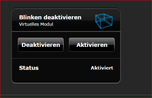

Was ich meinte ist ein VD bzw. Buttons wie folgt (ob verschieden Zeiten oder ein Status ist ja egal):
und im Button:
--wenn GV auf "1", dann lässt das Script
--die HUes im Flur EG blinken
fibaro:setGlobal("Blinken_Flur", "1")
local selfId = fibaro:getSelfId()
fibaro:call(selfId, 'setProperty', 'ui.Label1.value', "Aktiviert")
Diese GV frage ich laufend im betreffendem Script (oder VD) ab (Bestandteil vom while bzw if)
