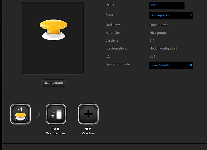

es ist ein Event, deshalb muss es auch nicht unter properties eingetragen werden. Hast du die ID auch korrekt im Header angepasst? Hast du die ID des untergeordneten Moduls genommen? Den Button mal neu inkludiert?
Hi Boomx,
ich habe kein untergeordnetes Modul. Sollte es auch im „operation mode: Scene Controler“ ein untergeordnetes Modul geben?
Sollte das so ähnlich wie beim Plug aussehen? Das tut es nämlich nicht.
Die ID müsste hier 259 sein oder?
Includiert habe ich ihn schon mehrfach. Das funktioniert aber nur wenn ich den Button direkt auf das HC lege. In 1m Entfernung wird nur ein Teil der Konfiguration übertragen und er wird als Fernbedienung angezeigt.
Danke für die Antwort
Gerhard
wird denn im Webinterface angezeigt, dass der Button gedrückt wurde?
Hi, wird denn im Webinterface angezeigt, dass der Button gedrückt wurde?
Ja das ist ja das seltsame. Es scheint alles korrekt zu sein. Die Übertragung wird als korrekt angezeigt. Manchmal erhalte ich noch die Meldung „Wacht auf“.
Irgendwo hab ich gelesen das Icon würde anzeigen wie oft man gedrückt hat. Da tut sich bei mir nichts.
Wenn das Teil nicht funktionieren würde würde ich ja gar nichts sagen, dann wäre es halt defekt und würde ersetzt. Aber jetzt einfach nochmal einen holen um dann die gleichen Probleme zu haben.
der Button wird defekt sein. Hatte das auch bei einem. Die Anzahl der Klicks wird im WI angezeigt, bei dir wacht der Button nur auf. Tausch um.
