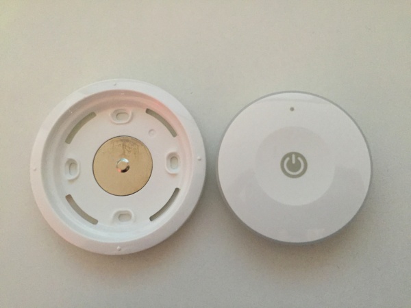

das ist ein typisches Problem vom Button. Du kannst mal versuchen die Feder im Inneren des Buttons ein wenig nach oben zu verbiegen. Ansonsten musst du den Button tauschen lassen.
