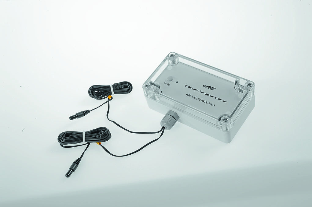

Ich habe nochmals gesucht und zum Vergleich bei Homematik eigentlich das Gerät für meinen Anwendungsfall gefunden… das passt wohl aber nicht zu Fibaro mit Z-Wave.
In dem folgenden Link ist das Gerät gezeigt und beschrieben.
Ich will über die Temperaturdifferenz von Vor- und Rücklauf meiner Heizung die Umwälzpumpe regeln.
Mein Ziel ist die Temperaturdifferenz zwischen Vor- und Rücklauf auf 3 GC bis 5 GC zu begrenzen.
