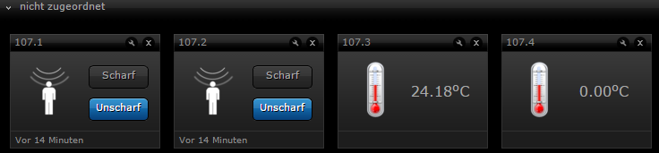

Habe 4 Temperatursensoren ds18b20 wasserdicht fürmeon „fgbs 321 universal binary sensor eu“ gekauft und nach plan angeschlossen.
Leider zeigt mir in meinem HC2 nur das was auf dem bild zu sehen ist.
Von 4 Temperatursensoren zeigt nur einer etwas an ,einer ist auf 0 und 2 werden erst gar nicht angezeigt.
Was mache ich falsch???

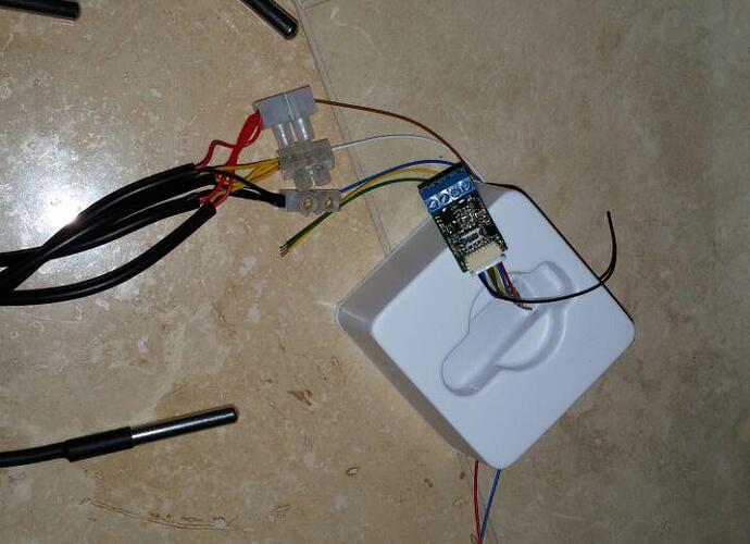

So wie ich es auf dem Bild verkabelt habe, passt es?
einer von den 4 TempSensoren war defekt. Hatte alle nacheinander angeschlossen und den Defekten ausfindig gemacht. Jetzt werden die andren 3 richtig angezeigt.

Sensoren wurden vorher angeschlossen und dann hinzugefügt, Verkabelung habe ich so gemacht wie der Kollege oben.
Verwende ein 12 Volt Trafo reicht das oder soll ich ein stärkeres verwenden?Lt. Fibaro kann man einen bis 30 Volt verwenden.
Schwarz mit Blau
Gelb mit Weiß
Braun mit Rot
