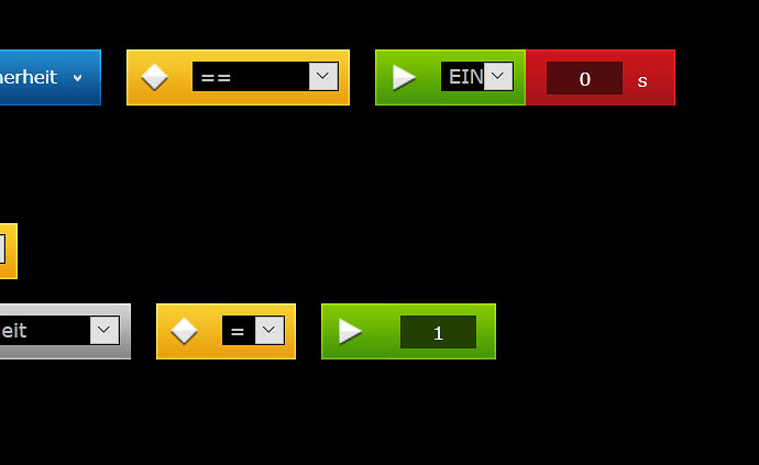

Ich mache das über den Zustand einer Variablen.
Diese heist „Sicherheit“ und hat den Zustand „0“ oder „1“.
Jetzt habe ich eine Blockszene erstellt siehe Anhang
Die Szene gibt es zwei mal (Sicherheit = „1“, Sicherheit = „0“)
Dann habe ich in jede Szene die deaktiviert werden soll folgenden Code eingebaut:
if (tonumber(fibaro:getGlobalValue("Sicherheit"))) == tonumber("1")
Um die Variable jetzt auf „1“ oder „0“ zu setzen habe ich ein Fibaro switch genommen per Schalter Manuel oder halt über die App.
Da ich vieles mit Sparchsteuerung mache, wollte ich mir die Möglichkeit offen halten diese auch bei bedarf zu deaktivieren ohne alle ALexas vom Strom zu nehmen.
