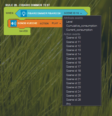

Ich habe meine Zipabox seit ein paar Wochen und habe schon einiges realisieren können.
Was mir aber absolut nicht gelingen will, ist die Szenen Funktion des Fibaro Dimmer2 (FGD-212) zu nutzen.
Der Dimmer wird richtig erkannt und auch als Controller bei den Geräten angezeigt.
Auch kann ich in einer Abfrage die SceneID (z.b. 16 für einfachen Klick am S1 Eingang) auswählen, nur es passiert nichts.
Die Regel wird somit nicht getriggert.
Hat jemand Erfahrung mit dem Fibaro Dimmer an der Zipabox?
Da ich nicht mehr weiter weiss, wär ich für Tips und Infos sehr dankbar.
Gruss Andreas

Genau das versuche ich ja (s. Screenshot), nur passiert leider nichts…

Mache ich einen banalen Denkfehler, oder muss ich in der Konfiguration des Dimmers noch etwas ändern?
(Scene Activation ist enabled)
Mir gehen einfach die Ideen aus, was ich noch probieren soll…
Gruss Andreas
