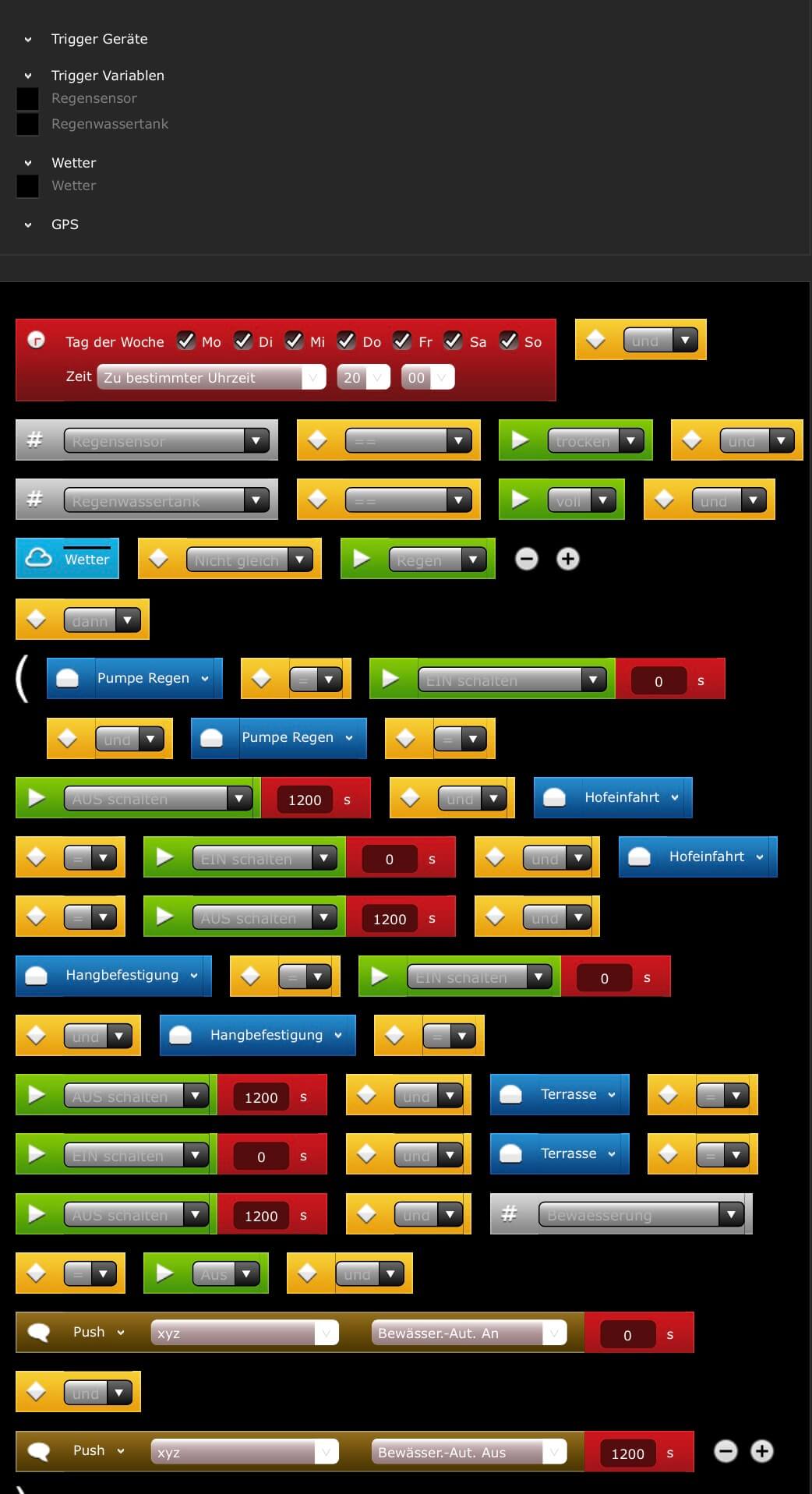

du musst die Trigger entfernen. Es handelt sich um eine Zeitgesteurte Szene, weshalb diese entfernt werden müssen.
Sag mal, die erste Benachrichtigung kommt erst nach 4 x 1200 Sekunden, oder?
Denke, ich habe alle Trigger Variablen deaktiviert, oder stehen die noch irgendwo anders als oben im Header? Trozdem bekomme ich dieses Verhalten.

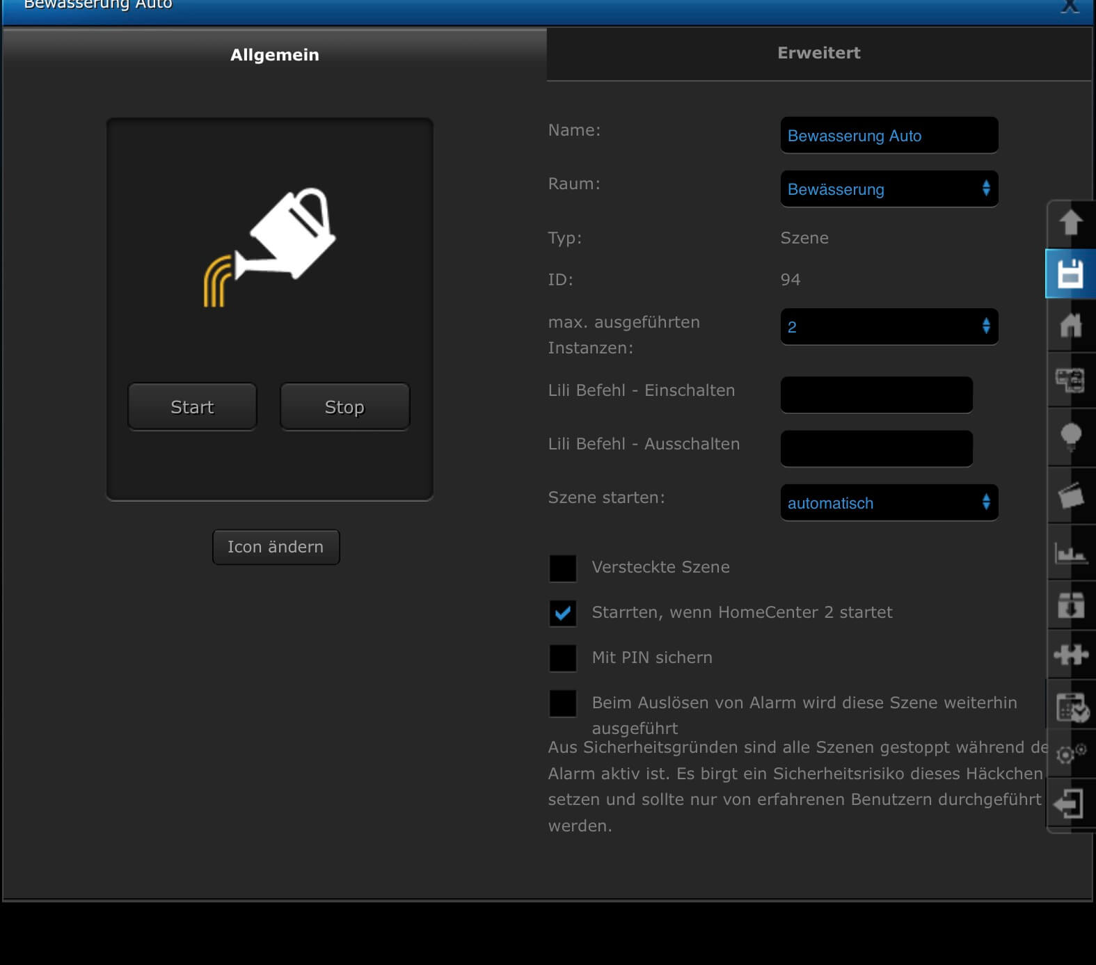

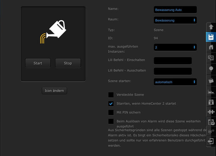

Hast Du Autostart und aktive Szene aktiviert?
Meinst du das hier?
Danke.
Ja, das sieht gut aus.

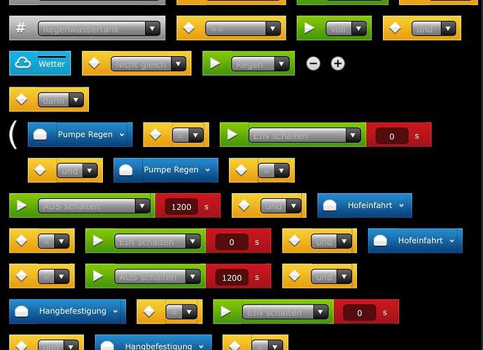

Auch die deaktivierten Trigger passen.
