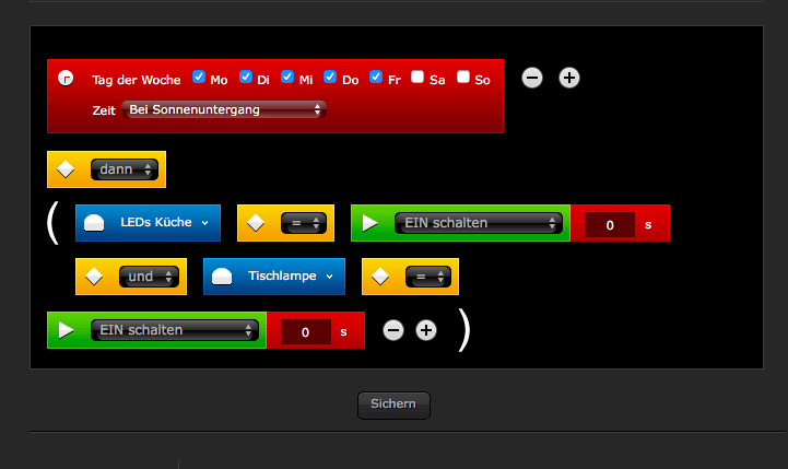

ich wollte heute mal testweise eine neue Szene anlegen, eigentlich ganz simpel, das bei Sonnenuntergang das Licht angeht.
Der Längen und Breitengrad ist im HC2 hinterlegt, aber irgendwie funktioniert das Ganze nicht wirklich.
Wann ist denn für das System Sonnenuntergang bzw. Sonnenaufgang ?
Was genau funktioniert nicht?
Setzt Du es mir Block- oder LUA-Szene um?
mit der Block Szene habe ich es versucht

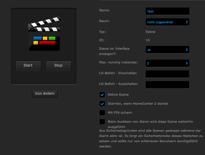

hab mal Screenshots angehangen.

Die Screenshots sehen soweit gut aus.
