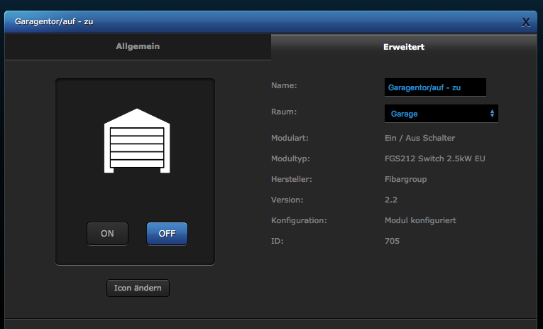

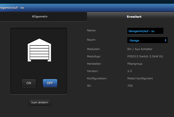

Ich habe an unserem Einfahrtstor ein Fibaro Relais angeschlossen. An der Garage das selbe. Den Parameter 4 an den Relais habe ich auf 2 Sekunden gesetzt so das es wie ein Taster funktioniert. Es klappt auch prima.

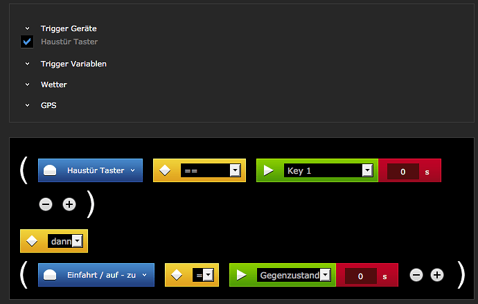

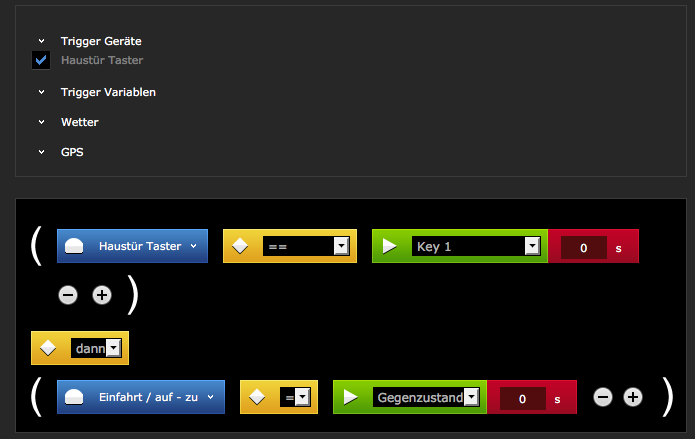

Wenn ich das ganze aber in eine Szene mit einem Taster einbaue, dann kann ich auf dem Taster drücken wie ich will, die Garage bzw. Einfahrt bewegt sich nicht.
die alten Fibaro-Relais haben keine sceneActivation/centralSceneEvent-Klasse. Dadurch lassen sich keine Szenen triggern.
