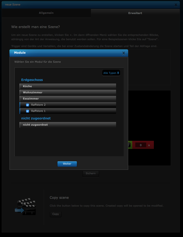

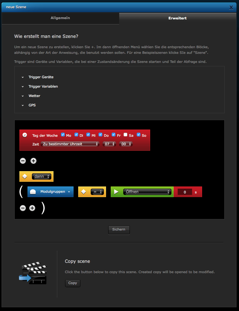

Zu meinem Problem … Ich habe eine Szene erstellt um die Raffstores morgens um 07:00 zu öffnen, doch es passiert nichts. Ich kann die beiden Raffstores über die Fibaro App oder über das Web GUI normal bedienen, da gibt es keine Probleme. Jedoch schaffe ich es nicht die Szene zu starten. Meiner Meinung nach habe ich alles richtig gemacht. Hat bitte jemand Tipps für mich?

Sieht nicht falsch aus.

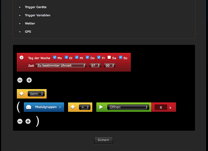

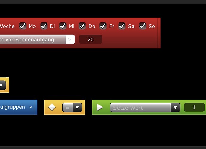

Ich habe den Fehler gefunden… Anscheinend funktioniert es nicht mit dem allg. Befehl „Öffnen bzw. Schließen“, darum habe ich jetzt auf „Setze Wert + 0-255“ gewechselt und plötzlich startet die Szene auch.
