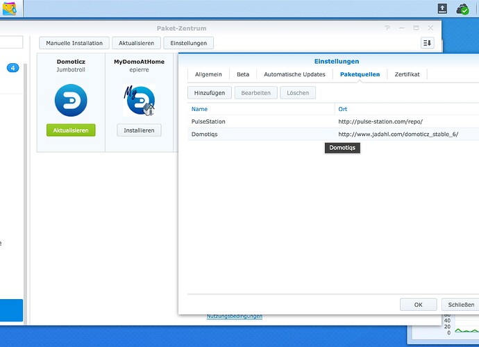

okay, habe die Wiki gefunden: https://www.domoticz.com/wiki/Synology
Also, erstmal auf der Synology als Paketquelle die Adresse von http://www.jadahl.com hinzufügen, dann erscheinen die installierbaren Versionen automatisch im Paketzentrum.
