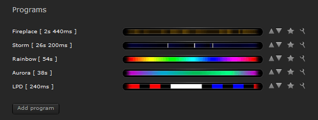

Auf der Weboberfläche in den RGBW-Modulen hast du die Möglichkeit einen eigenes Programm zu erstellen (Siehe Screen). Diese Programme kannst du dann aufrufen. (Es gab (oder gibt es noch) mal einen Bug, der einen Aufruf von selbst angelegten Programmen via LUA/Block verhinderte)
