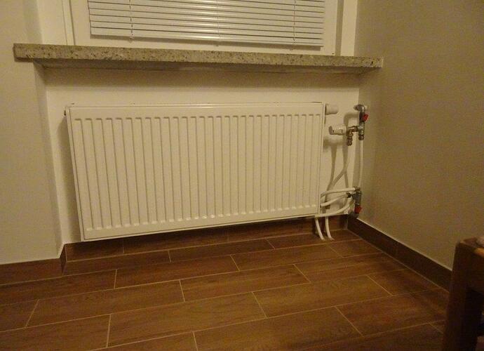

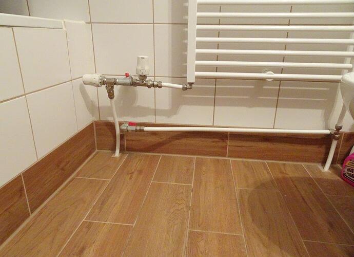

wir haben unsere Fußbodenheizung selbst eingebaut und zwar nachträglich Haus Bj. 1962. Steuerung bei uns ist sehr einfach. Wir haben alte Installation einfach mit Fußbodenheizung erweitert und zwar je nach vorhandene Heizkörper. An jeder Heizkörper haben wir ein Fusbodenheizungskreis angeschlossen mit einige Thermotatventil. Wir haben Niedrigtemperaturgasheizung die mit Arsenfühler geregelt ist. Wir haben auch die Heizkörper beibehalten wenn zum Beispiel Mann das Zimmer schnell warm kriegen öchte oder wer weißt beim Fußbodenheizung un-Dichtigkeit..
Wir habe Alu-verbundrohr verwendet, alle notwendige Werkzeugege kauft und jetzt biete ich die zu Verleih Presszange,Rohrpresszange
