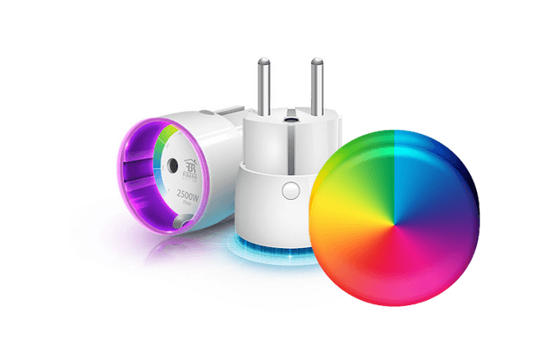

Jetzt kommt noch das mit dem Wallplug und dem Farbring
Ich habe mal Testweise den von meinem Fernseher abgezogen ( Bis ich einen weiteren bestelle) und habe dieses VM Wallplug Color runtergeladen und in die HC2 reingeladen. Funtkioniert einwandfrei, sobald man dort z.B. den Knopf Rot drückt wird auch der Wallplug Rot.
Aber wie bekomme ich dies nun in unserem Skript, das bei Scharfstellung der Wallplug Rot leuchtet und bei Entschärfung Grün leuchtet.

Du legst ein Tempo hin?
Verwende das virtuelle Device nicht, aber bei den Kommentaren zum Script liefert Boomx eine Erklärung wie das geht.
Musst dann nur z.b for der Schleife (for j=…) die Farbe setzen.

@mdietinger, das funktioniert jetzt auch, Alarm scharf Wallplug leuchtet rot, entschärfen leuchtet er Grün.
Langsam macht die sache spaß.
Aber eines bekomme ich nicht hin, der Wallplug soll Gelb leuchten, wenn ich schärfe, aber noch ein Fenster offen ist.
