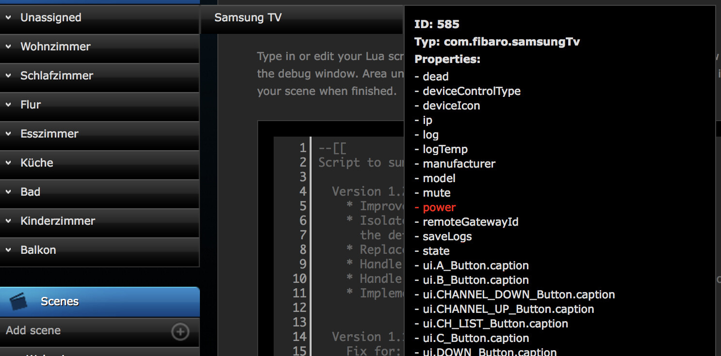

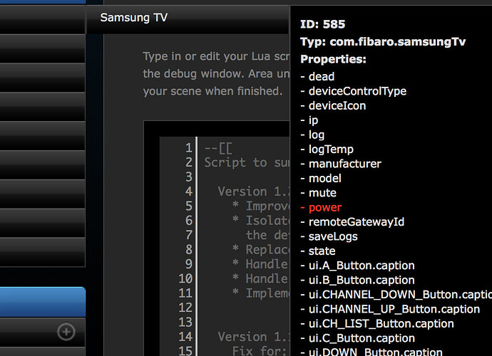

kann ich auch den Status (AN oder AUS) von meinem TV abfragen wenn der Fernseher über das Modul Samsung TV angeschlossen ist?
Danke und Gruß!
Über diesen Weg nicht. Wenn du das Plugin installiert hast, dann kannst du mal prüfen, ob das über die Properties vom Plugin funktioniert (Siehe Screen).
Hallo boomx
Funktioniert! :slight_smile:
