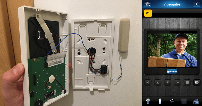

Schau mal hier, es geht auch ohne Alexa.
Schau mal hier !
Das kannst du einfach einbauen ohne was besonderes zu machen.
