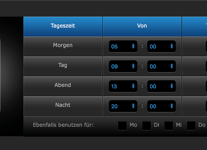

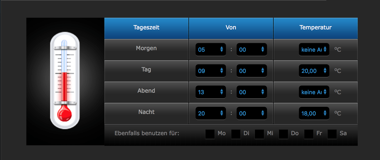

Anpassung des Heizplanes wenn heute ein Feiertag ist
Die Heizpläne aller Räume werden manuell auf den Heizplan
für Sonntags gesetzt.
Trigger: Timer der alle x Minuten checkt ob ein Feiertag ist
--------- Schleifenschutz -------------------------
