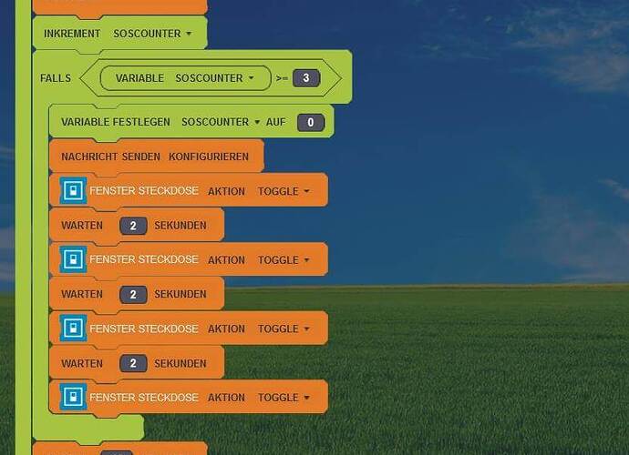

Mir kam neulich die Idee, dass ich ja neben dem Gesundheitsüberwachungsmode ja als zusätzliche Sicherheit eine SOS Tastenfunktion in jede Fernbedienung einbauen könnte. Damit kann meine Mutter mir dann eine Mail schicken, indem sie bei einer der Lichtfernbedienungen einen beliebigen Knopf dreimal drückt. Vielleicht ist das ja für jemanden von Euch auch interessant.
Das Umschalten der Lampe am Fenster ist dabei nur der Hinweis für meine Mutter, dass der Alarm ausgelöst wurde.
Das funktioniert grundsätzlich schon ganz gut, manchmal scheint mir die Zeitspanne bis zum Rücksetzen aber etwas länger zu sein. Da meine Mutter sonst aber nur mit einmaligem Tastendruck Geräte ein- oder ausschaltet, kann ich damit ganz gut leben.
Viel Spass mit der kostenlosen SOS Taste :wink:
