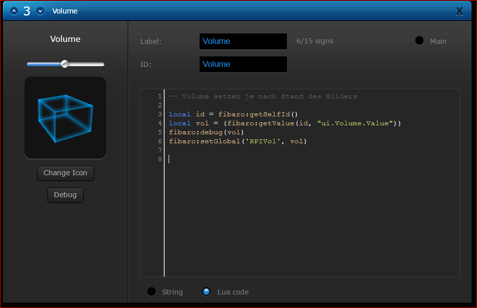

Ich möchte einfach den Slider-Wert auslesen und in eine Globale Variable packen.
local id = fibaro:getSelfId()
local vol = (fibaro:getValue(id, "ui.Volume.Value"))
fibaro:debug(vol)
fibaro:setGlobal('RPIVol', vol)
Die Variable bleibt aber leer.
Im Debug wird nur die Uhrzeit angezeigt.
Was mache ich falsch?
Danke im Voraus
bei einem Slider-VD steht der Wert nicht in dem UI. Du kannst diesen über folgenden Code unter dem Slider abrufen:
local slider = sliderValue
Kurz und knackig.
Danke schön.

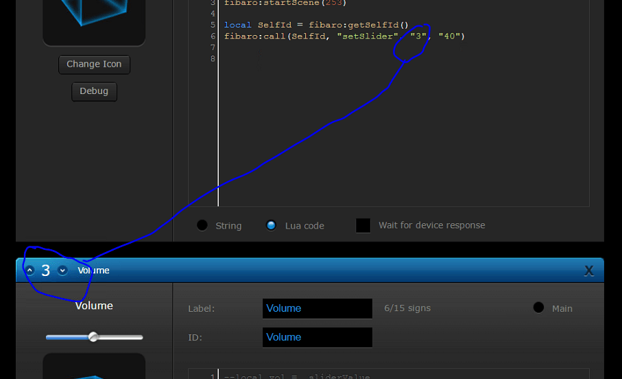

nochmal mal eine Frage zum Slider setzen:
Ich wollte folgenden Code nutzen (s.a. Armin_P) , um bei einem mit Drücken des Buttons den Slider zu versetzen:
local SelfId = fibaro:getSelfId()
fibaro:call(SelfId, "setSlider", "3", "40")
Der Slider bleibt allerdings nach dem Drücken, wo er ist.
im Debug ist keine Fehlermeldung.
Ist die Slider-ID die Nummer, die oberhalb des Sliders im blauen Header angegeben ist? See Anhang
Danke im Voraus
Wird bei Euch sich der Slider gesetzt?
die ID die oben in der Übersicht steht, ist nicht die eigentliche ID. Die ID des Sliders findest du leider nur über die API des VDs raus.
Danke!
Sofern noch jemand die API benötigt:
http://IP_HC/api/devices/303
wobei „303“ die ID des VDs ist.
dann bis zum Eintrag gehen:
type: "slider",
Mit der dort genannten ID klappt es dann.
