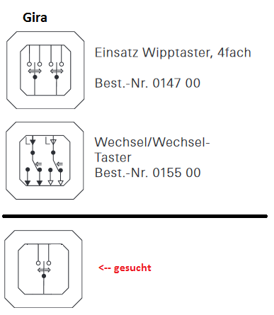

ich suche nun schon ewig nach einem passenden Unterputztaster für den Fibaro Dimmer. Der UP-Taster soll eine Mittelstellung haben, so dass man über den Taster zusätzlich auch dimmen kann.
Folgende Wunsch-Konstellation:
oben einmal drücken = Licht An.
oben gedrückt halten = Licht wird heller
(Mittelstellung = Keine Funktion)
unten einmal drücken = Licht Aus.
unten gedrückt halten = Licht wird dunkler
Ich habe Gira verbaut und finde jedoch hier nichts passendes.
Gefunden habe ich ..
Gira 015500 = Dies sind jedoch zwei Taster nebeneinander (Druckpunkt jeweils unten) - Darüber wäre die Funktion möglich, möchte aber nicht unbedingt 2 Taster Gira 014700 = Wipptaster 4fach, wieder zwei Taster jedoch mit Mittelstellung, da die zwei Taster oben und unten betätigt werden können. - Sehr nett in Kombination mit dem FGS-212
Leider finde ich keine Variante wie Gira 014700 in 2fach wie oben beschrieben.
Welche Taster habt Ihr im Einsatz mit dem Fibaro Dimmer 2 und sind diese gegebenenfalls kombinierbar mit Gira (Größe, Farbe, Design)?
kannst Du mir eventuell noch sagen, welchen einfachen Taster Du meinst? Sprich die Bauweise. Es gibt ja hier einen Taster als „Schließer“ und einen als „Wechsler“ (siehe Bild).
Reicht bereits der Schließer? Also ich verkabel dann nur auf S1 und stell in den Einstellungen bei Parameter 20 auf „0 - momentary switch“!? Und die beschriebene Funktion von Dir ist dann so gewährleistet?
