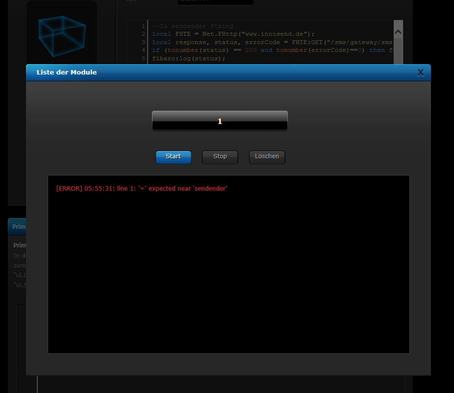

Bei mir kommt das sofort.
Und der Fehler bzw ein OK müsste auf jeden Fall kommen.
Firewall ist für den Debug egal.
Gerätevorlagen auch.
Füge mal folgende Zeile irgendwo ein
fibaro:debug("Hallo…")
bzw am Ende und am Anfang von dem Code
Ich habe mal eben ein neues virtuelles Modul erstellt mit deiner Zeile und auf Debug geklickt, da bekomme ich etwas wiedergegeben.
Hab gleich ein bißchen rumprobiert, sprich ein neuen virtuelles Modul mit Button erstellt, und die erste zeile stehen lassen (vielleicht erkennt man das auf dem Bild) aber nur dann bekomme ich etwas wiedergegeben.
Füge mal zwei Minuszeichen gleich am Anfang der 1. Zeile an.
Hab ich gemacht, bei 2 Minuszeichen bleibt der DEBUG leer.
Bei einem kommt die Meldung "Unexpected Symbol near “-”
