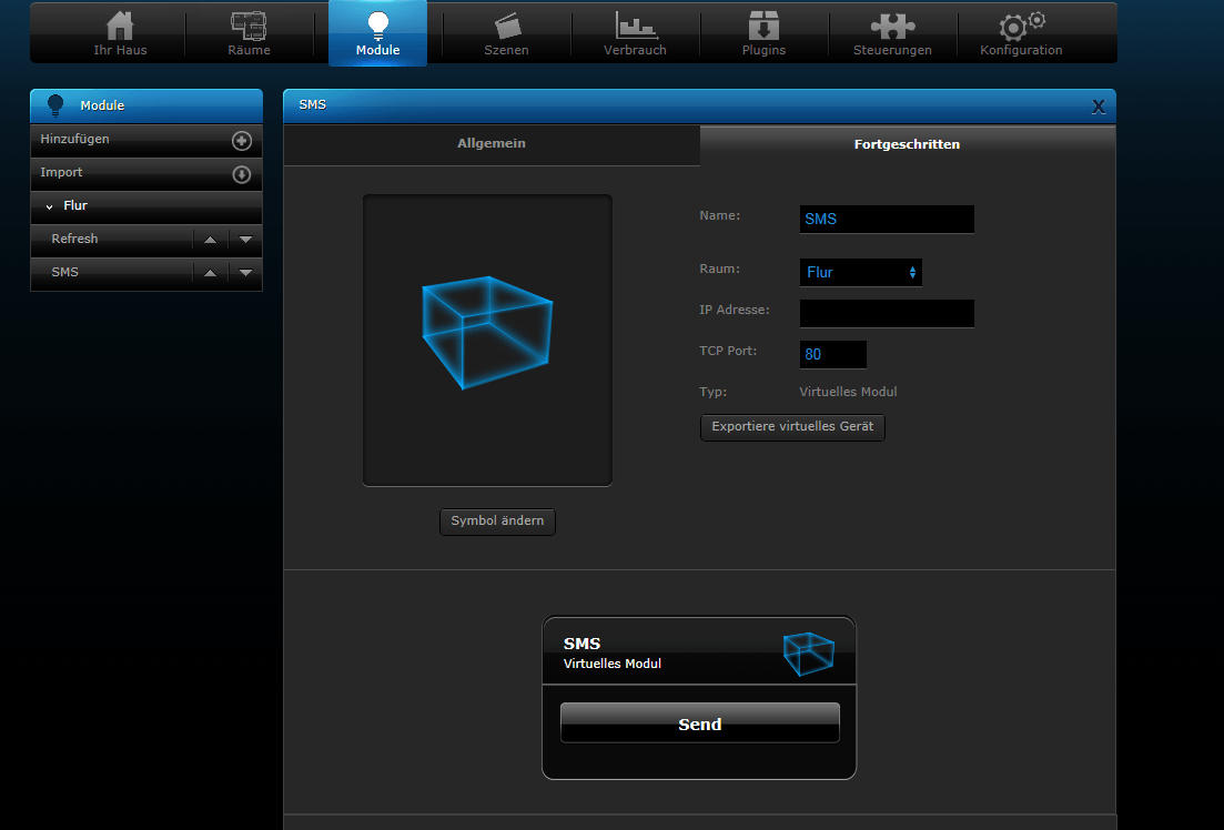

Hab es bei mir mal getestet. Scheint derzeit nicht zu gehen. Bekomme den Code 112 zurück, was laut Doku darauf hinweist, dass die Userdaten nicht stimmen. Sind aber 100% richtig.
Um den Debug auszulösen, auf Debug klicken, dann auf Start und darüber die Taste drücken.

Beim Debug auslösen bekomme ich gar nichts wiedergegeben, und auch so gibt es keine Funktion.
Gibt es nicht eine Möglichkeit:
Sich auf meine HC2 draufzuschalten (Teamviewer) und mal drüber zuschauen?
Oder das ich eine fertige Szene bei mir Importtiere?

UN der Debug Button (DEBUG, START, SEND) gibt nichts aus?
Wenn ich Deinen Text bei mir einfüge, bekomme ich sofort eine Fehlermeldung…

Gibt es irgendeine Einstellungen (Firewall etc.) die DEBUG Meldungen verhindert.
Hat nicht jemand für mich ein Beispiel oder ein zu importierendes Virtuelles testmodul mit einem simplen LUA code der eine Szene einen wert wiedergibt?
Oder liegt es daran das ich als Türsensor ein Sensitive Strip benutze der keine Gerätevorlage besitzt?
Ich wüßte auch nicht woher und wie ich eine Vorlage einbinde.
