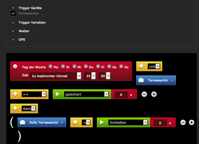

Ich möchte täglich um 22Uhr das Rollo schließen. Problem jetzt, sobald ich die Tür schließe - auch wenn es nicht 22 Uhr ist - schließt sich das Rollo.
Nimm den oberen Haken raus.
Danke, dann geht es nicht mehr einfach zu aber um 22Uhr schließt das Rollo trotzdem nicht.
Die Zeit und Tür hast du mit UND verbunden, also nur ein Zeitpunkt.
Kommt noch drauf an, was du unter Allgemein eingestellt hast.
