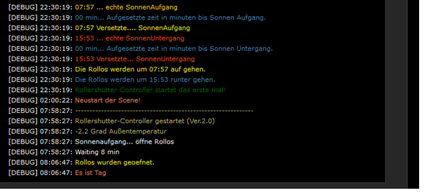

genau das soll die Bedingung auch machen. Nur wenn die Bedingung temp > 0 ist, soll der nachfolgende Code ausgeführt werden (Rollläden rauf oder runter). Wenn die Temp unter 0 Grad ist, soll der nachfolgende Code für das öffnen/ schließen nicht ausgeführt werden.
Da wie in dem Bild zu sehen ist die Temp unter 0 Grad lag und die Rollläden trotzdem gesteuert wurden, gehe ich von aus, das irgendetwas nicht passt. Ich finde aber leider den Fehler nicht.
D.h. die Rollläden sollen nur bei plusgraden gesteuert werden um das Einfrieren und damit einen Defekt zu verhindern.
Besten Dank und LG
Hallo Daniel,
so ein Auszug aus dem Code ist schwer zu interpretieren. Was steht in VersetzteSonnenAufgang, zeitFruehstensAuf und rollershutter_runs???
Wenn eine der folgenden Bedignungen zutrifft, dann wird der then Code ausgeführt:
(VersetzteSonnenAufgang > zeitFruehstensAuf and os.date("%H:%M", os.time()) == VersetzteSonnenAufgang)
(VersetzteSonnenAufgang < zeitFruehstensAuf and os.date("%H:%M", os.time()) == zeitFruehstensAuf)
(VersetzteSonnenAufgang > zeitSpaetestensAuf and os.date("%H:%M", os.time()) == zeitSpaetestensAuf) and (0 < tonumber(fibaro:getValue(tempSensor, "value"))) and (tonumber(rollershutter_runs) == 0)
Vermutung: eine der ersten beiden Bedingungen trifft zu, so dass es gar nicht zu einer Prüfung der Temperatur kommt.

Hallo Daniel,
ich habe das mal bei mir nachgestellt und meine Vermutung hat sich bestätigt.
Solange VersetzteSonnenAufgang nach zeitFruehstensAuf liegt greift IMMER die erste Bedingung. Zur Prüfung der Temperatur kommt es also gar nicht erst.
elseif ((VersetzteSonnenAufgang > zeitFruehstensAuf and os.date("%H:%M", os.time()) == VersetzteSonnenAufgang) --IST IM WINTER IMMER WAHR
or (VersetzteSonnenAufgang < zeitFruehstensAuf
or (VersetzteSonnenAufgang > zeitSpaetestensAuf
and (tonumber(rollershutter_runs) == 0))
Hallo Bastian,
das habe ich verstanden, aber wie müsste ich die Bedingung aufbauen, damit immer auch die Temperatur geprüft wird?
LG Daniel
Hallo Daniel,
ohne es ausgiebig getestet zu haben habe ich die ersten 3 Bedingungen separiert und mit ODER verknüpft.
Wenn eine dieser Bedingungen erfüllt ist, wird zusätzlich noch die Temperatur sowie rollershutter_runs geprüft.
elseif (
          ( VersetzteSonnenAufgang > zeitFruehstensAuf  and os.date("%H:%M", os.time()) == VersetzteSonnenAufgang )
      or 	( VersetzteSonnenAufgang < zeitFruehstensAuf  and os.date("%H:%M", os.time()) == zeitFruehstensAuf      )
      or 	( VersetzteSonnenAufgang > zeitSpaetestensAuf and os.date("%H:%M", os.time()) == zeitSpaetestensAuf     )
      and tonumber(fibaro:getValue(tempSensor, "value")) > 0
      and rollershutter_runs == 0
      the
Hallo Bastian,
vielen Dank für die schnelle hilfe. Ich habe das soeben eingebaut und werde schauen was heute Abend passiert.
Vorab vielen Dank
Daniel
Hi Daniel,
ich vermute, dass heute Abend - zumindest auf Grund der geänderten Bedinungen - nichts passiert :wink:
