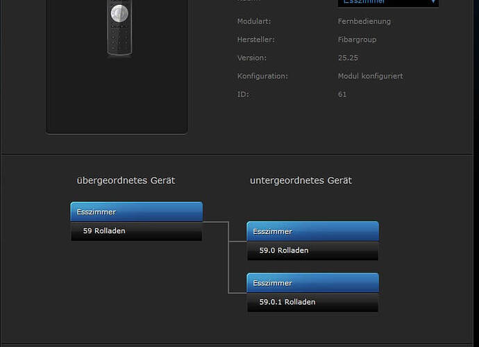

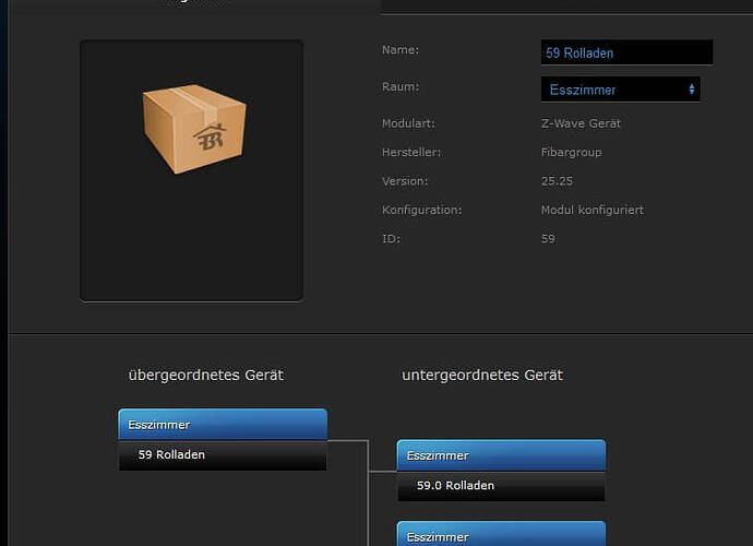

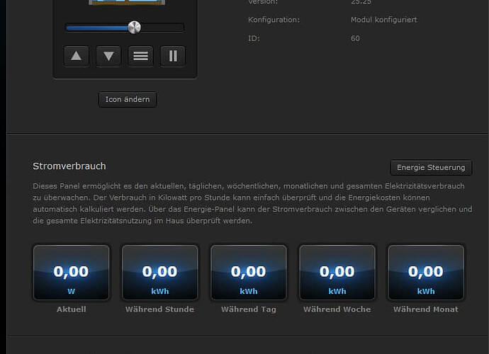

Im Homecenter wird das Gerät wie auf folgenden Bildern dargestellt.
Was will Fibaro mir hiermit sagen ?
Ich habe schon einige Verständisprobleme mit der Oberfläche vom HC2

Das erste Bild (der Karton) ist der Master den brauchst du nicht. In der Regel ist der auch ausgeblendet in deiner Übersicht im Home Center ganz grob gesagt ist das der Z-Wave Chip
Das zweite Bild ist der Rolladen selbst (hoch runter etc.)
Das dritte Bild ist das Central Scene Event im falle des Rollershutter wird dieses Gerät gebraucht für Doppel bzw. 3 Fachklicks -> siehe mein Video.
Im Normalfall sollten aber nur der Rolladen sichtbar sein :wink: (außer in den Gerätedetails)
