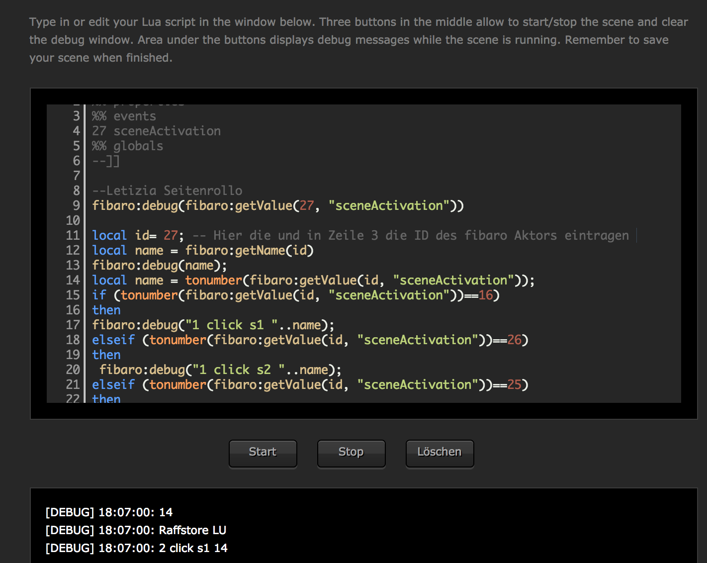

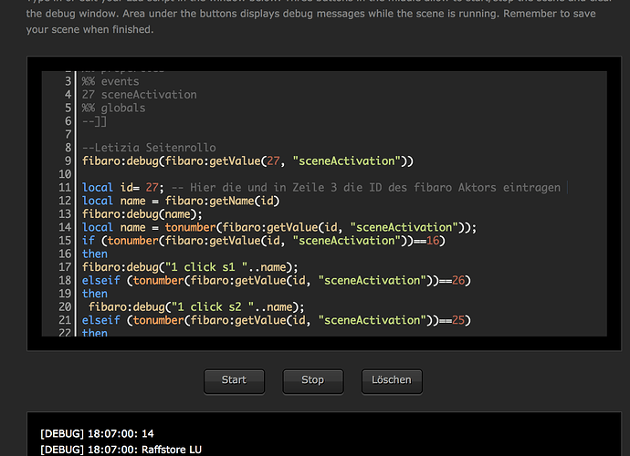

Zusammenfassung:
Ich habe das Debug Skript von Hoggle auf den Taster „Raffstore LU“ (ID 27) konfiguriert und den Taster „Pfeil nach oben“ doppelt gedrückt. Anbei ein Screenshot. Das Ergebnis ist klar. Er erkennt den Doppelklick und meldet „14“.
ABER:
Alle 3 Szenen von mir werden getriggert, obwohl eine auf die 14 konfiguriert ist (die soll alle Raffstoren im EG hochfahren und wäre die Einzige, die nun greifen soll), aber auch die, die auf die 24 konfiguriert ist (die soll alle Raffstoren herunter fahren bei Doppelklick auf runter) und sogar die Szene, die auf 25 konfiguriert ist (die soll nur einen Teil der Raffstoren herunter fahren, wenn die Taste „Pfeil runter“ drei mal gedrückt wird und die 25 sendet.
Was mache ich denn falsch?!

Dann drücke ich den S1 doppelt und das Chaos beginnt. Und das hier loggt er:
[DEBUG 18:35:33: Signal 14, es geht rauf]
[DEBUG 18:35:34: Signal 25, Privacy]
Obwohl also nur 14 gesendet wird schlägt auch Signal 25 zu… :frowning: Häh…

gib doch mal via Debug aus, was durch die sceneActivation zurückgegeben wird. Ich gehe zu 100% davon aus, dass die 14 & die 25 zurückgeliefert werden. Du solltest hier mit einer if/elseif-Struktur arbeiten und nicht mit einfachen if-Abfragen.
Hi boomx,
bitte entschuldige die späte Antwort.
Das mit dem Debug hatte ich doch bereits, oder meinst Du etwas anderes?
Ich habe es aber zwischenzeitlich, wenn auch über Umwege, gelöst:
Ich habe nun einfach jedem Schalter eine eigene Szene verpasst, d.h. ich „lausche“ nun nicht mehr in der selben Szene auf mehrere Schalter sondern habe das nun getrennt. Das funktioniert einwandfrei. Da es nur um 5 Schalter geht ist das noch „vertretbar“.
