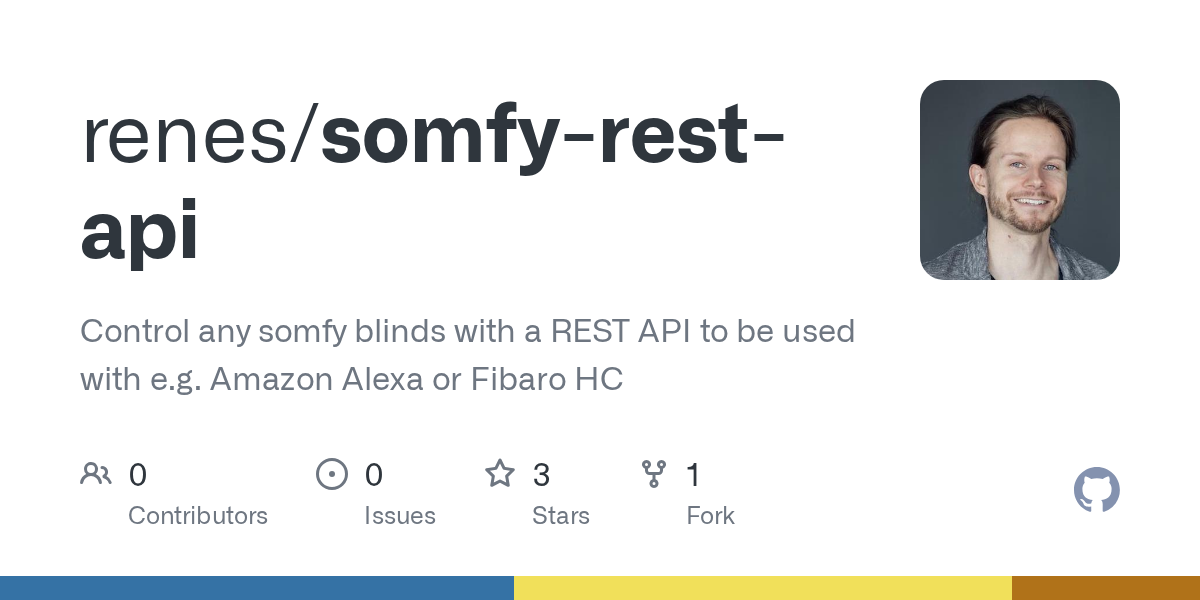

ich habe eine Lösung mit einem Raspberry PI und einem 433 MHZ Modul gebaut. Kostet ~ 40 Euro insgesamt.
Eingebunden über Virtual Device und einen Alexa Skill dazu.
LG Rene
@renes
Klingt sehr interessant - eine step by step Anleitung wäre nett.
