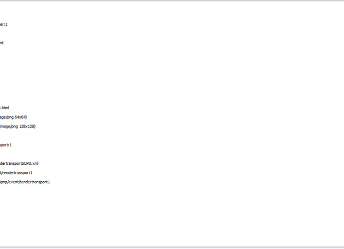

hast du es mal mit der Cling Workbench versucht? Die Infos von da wären interessant. Sollte da alles angezeigt werden, dann sollte das mit dem VD auch funktionieren. Hab leider derzeit kein Rocki hier im Haus, erst Montag Abend wieder.
danke für die schnelle Antwort! Cling Workbench findet den Rocki, anbei ein Screenshot. Port ist dann wohl sicher der 49153.

Kannst du denn Befehle erfolgreich über die Cling Workbench absetzen und funktionieren diese?
irgendwie ist Dein letztes Post verschwunden?
Habe versucht, mich in Cling Workbench einzuarbeiten, aber nicht gefunden, wie ich den Rocki damit steuern könnte.
Wird also so angezeigt wie oben gepostet, über das VD geht es nach wie vor nicht…
