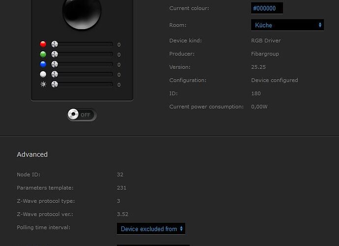

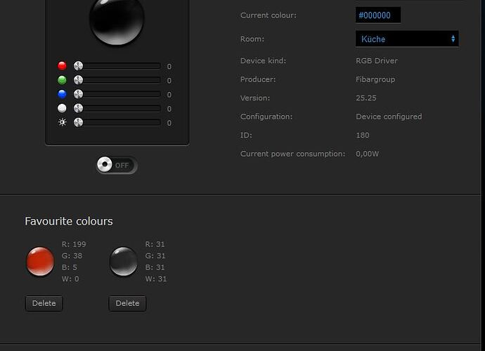

oder wir vergleichen das mal direkt so…
Wie sehen diese Einstellungen bei Dir aus?

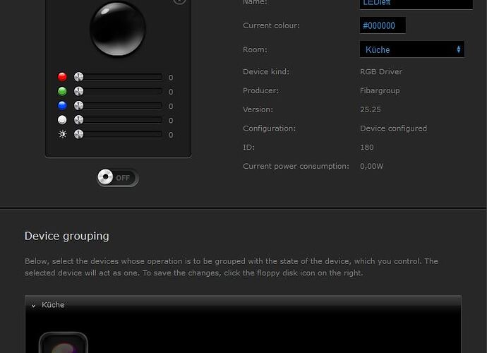

da will man morgens, zugegeben etwas frustriert, mal das update der Module anwerfen.
Klickt aufs Modul und siehe da…
Wie gut das mich das nicht wundert als Informatiker, erlebe solche Dinge ständig.
