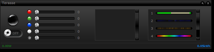

Ich habe ein RGBW-Modul eingebunden. Jetzt sehe ich u.a. Icon und habe folgende Fragen:
  1. Kann ich das im Homescreen nicht kleiner machen. Ich kann es ja zum bedienen doppelt klicken.
  2. Das leere Feld sind anscheinend favorisierte Farben. Wie bekomme ich da eigene Farben rein?

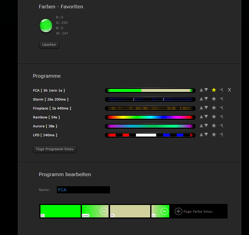

  3. Rechts sind „Programme“ (sowas wie Gewitter etc). Ich kann das zwar durch klicken starten (es steht dann übertragung ok und der Schalter springt auf ON) es passiert aber nichts. Habe auch schon ein eigenes Programm gespeichert (um das geht es eigentlich ich weis nicht wie ich es starten kann). Dort gelingt es mir nicht die übergangszeit auf ein Sekunde zu stellen. Sie springt nach dem speichern immer wieder auf 1 min zurück. Ich habe es nach oben geschoben und favorisiert. Wozu das gut sein soll weiß ich allerdings nicht. Es läuft trotzdem nicht an.

3.) Programme funktionieren bei mir ohne Problem. Richtige Modulart eingestellt? Eigene Programme nutze ich bisher nicht. Müsste ich also irgendwann mal testen.
Hi Boomx,
danke für die Info. Wie startest du die Programme? Mit (Doppel)klick auf das betreffende?
Bei mir springt bei Einfachklick der Schalter auf ON aber es wird kein Strom angezeigt und es passiert auch nichts. Modulart ist RGBW

Die Parameter haben in der Standard-Config damit nicht zu tun. Ist das LED-Band auch ein Rgbw? Kann mir vorstellen, dass es ansonsten ein Problem gibt.
Ein Einfach-Klick auf das Programm reicht.
– Farbe auswählen und auf das „+“ oben links klicken!
Danke Oliver!!!,
Hat super funktioniert. Damit ist mein zweites Problem auch gelöst. Eigentlich will ich nur dass die RGB-Leisten eine bestimmte Farbe zeigen (ohne dies immer manuell einzustellen) und nachdem ich das mit den Favoriten nicht hin bekommen habe, habe ich eben ein Programm „geschrieben“.
Warum das nicht läuft - keine Ahnung, ich hab es mal hingehängt. Los geht es doch mit Farbe für eine bestimmte Zeit- dann Übergang - dann nächste Farbe …
Ich will 2 Stunden das Grün und danach 3 Std. das Weiß (nachdem meine RGBW-leisten so ein aggressives Weiß haben, habe ich das Blau etwas rausgenommen).
Auf jeden Fall noch mal Danke.!!!
