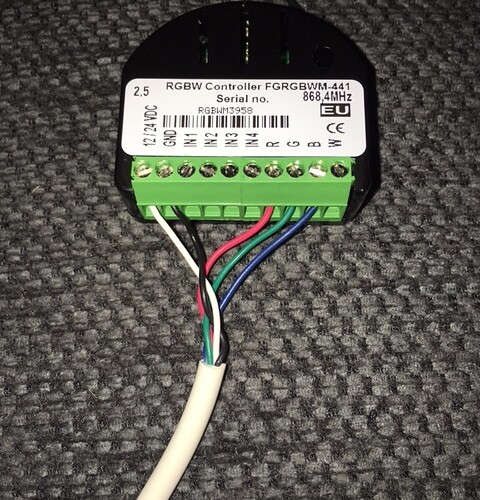

Ich wollte mich an der IKEA LED versuchen um sie an einen RGBW Controller anzuschliessen.
Ich weiss viele LED Strips sind billiger jedoch hatte ich diesen schon.
Im Internet gibs es viele Seiten und Videos zum Anschluss.

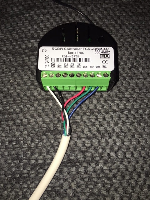

Bei mir war die Farbbelegung der Kabel aber anders auf den Videos
Hier so wie auf den Videos und Bildern
Hier im Anhang meine Belgung
Vorsicht!!!
Weiss ist 12/24V
Schwarz GND
Hoffe konnte helfen
Endlich kann ich meine LED von IKEA Dimmen
