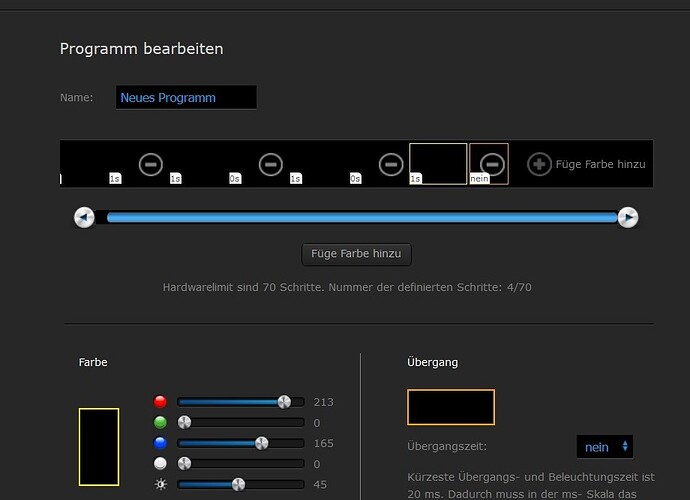

ich habe es mit einem selbst erstellten Programm probiert, es funktioniert aber nicht. Kann es am Browser liegen.
Oder hast du eine Szene griffbereit.
du musst einfach in einer Szene die RGBWs einschalten und nach einem kurzen Sleep wieder ausschalten. Warum hat das setzen des Programms nicht funktioniert?
das Programm speichert keine Farben und das macht er auch nicht wenn ich ein Programm ändern möchte.
wie sieht den Dein „Programm“ aus?
Was meinst Du damit?
so sieht es bei mir aus.
kann mir denn jemand weiterhelfen. Ich kann wie oben zusehen, die ausgewälte Farbe nicht nicht speichern.

ich hab auch eben gedacht, das ist doch nicht schwer und am einfachsten über ein Programm zu bewerkstelligen, ABER es scheint tatsächlich so, dass es nicht möglich ist, Farben in einem selbst erstellten Programm auszuwählen bzw. zu speichern. Ich habe FW 4.130 am laufen.
@Power
Ich würde sagen, Du hast einen Bug gefunden.
Den solltest Du beim Support melden, dann wird das sicher in einer der folgenden Firmwareversionen behoben.
Bis dahin lässt sich das, wie bereits erwähnt, natürlich auch via LUA lösen.

Thank you for screenshot. The issue occur in latest software version, and our developers are working on this case to solve the problem. Please stay tuned for software update, which should repair the issue.
