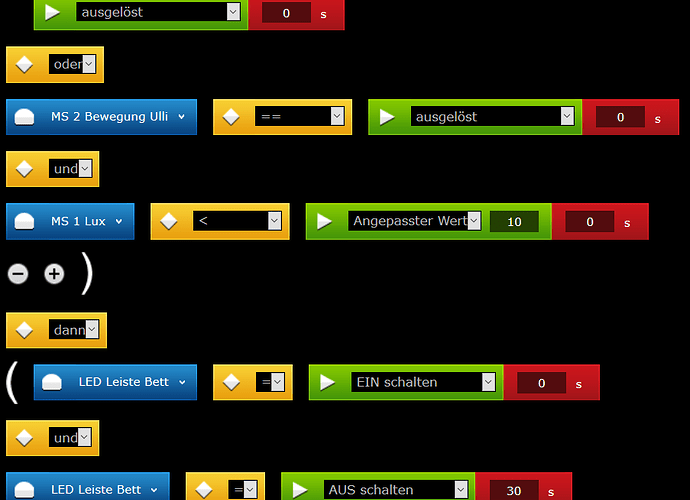

vielleicht kann mir mal jemand helfen. Ich steh irgendwie auf dem Schlauch.
Habe 2 Motion Sensoren in einem Raum platziert um eine LED Leiste automatisch einzuschalten. Soll nur für 30 Sekunden sein mit der Bedingung das die Helligkeit unter 10 LUX ist.
Allerdings schaltet das Licht immer ein wenn man den Raum betritt. Beide Sensoren haben definitiv einen höheren Wert als 10 Lux.
Hat jemand eine Idee, die Szene findet ihr im Anhang.
Gruß Uwe

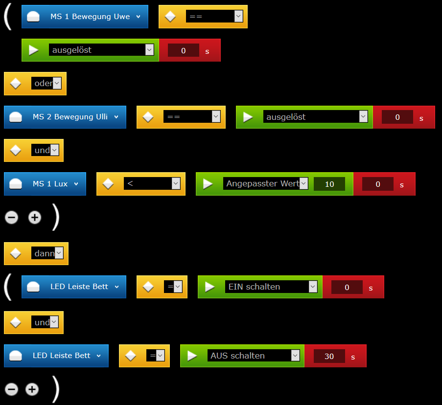

Beide Motion Eyes müssten in der Klammrer stehen und dann kommt erst das UND für Lux.
So erkennt er Bewegung und die Befingung ist erfüllt.
Hallo Hoggle,
vielen Dank für deine Hilfe.
Funktioniert jetzt einwandfrei!
