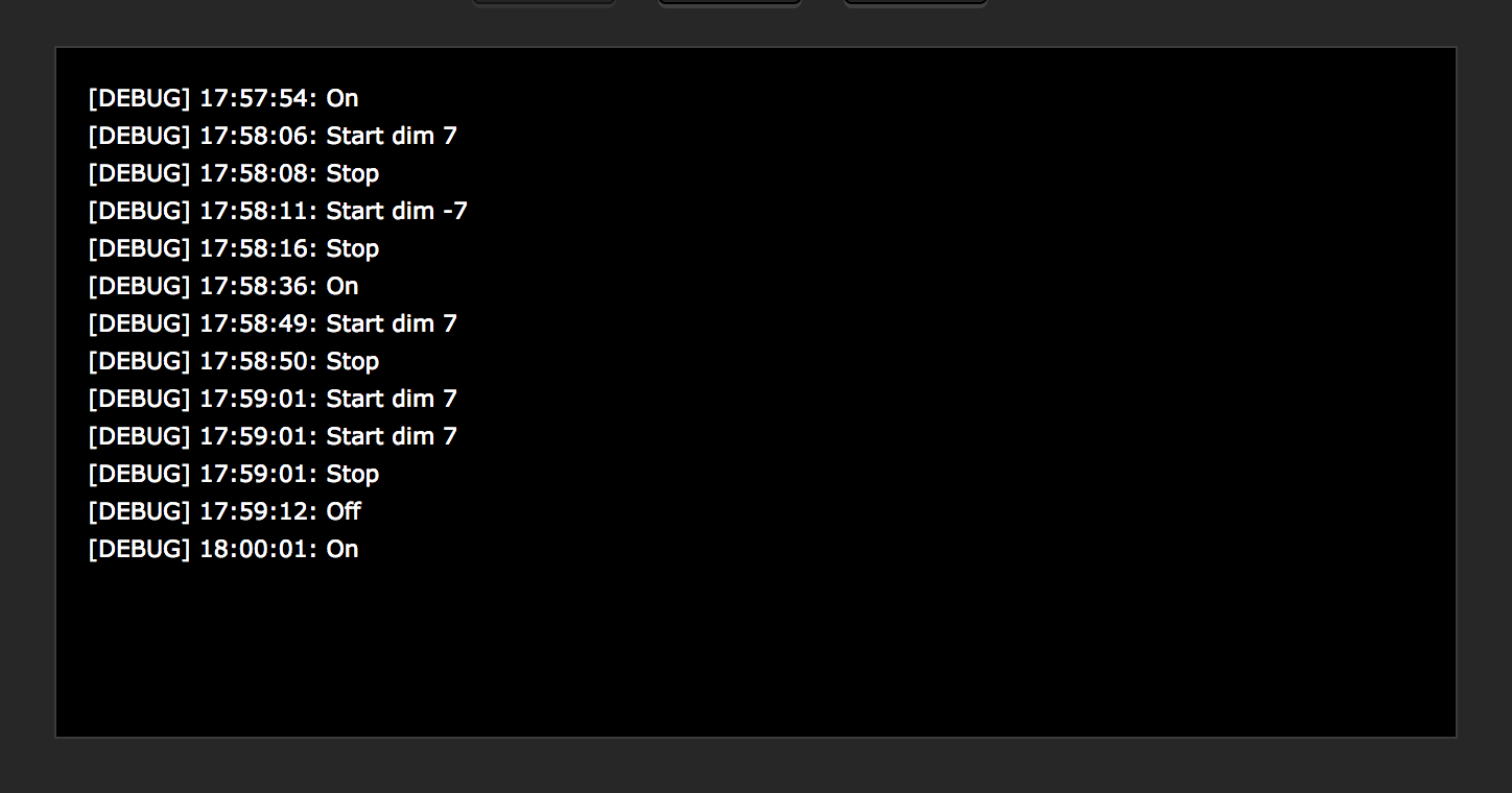

ich habe Christian’s Script (Danke!) mit einem RGB am laufen. Das Script habe ich etwas abgeändert (Doppelklick raus) um parallel über die SceneActivation mit einem Doppelklick und einer Szene die Farben zu ändern. Hier liegt das Problem, wenn ich die RGB anschalte und dimme ist alles gut. Sobald ich nach dem anschalten die Farbe über einen Doppelklick ändere und dann dimmen will laggt die HC2 wie blöd. Die Debug der Szene kommt erst mit 5-15 Sekunden Verzögerung und andere Szenen, wie Licht am im Floor bei Bewegung, bleiben während des Lags aus. Anbei die Scripte und ein Foto des Debugs aus dem DimmerScript. Habt ihr eine Idee, woran es liegen könnte?
