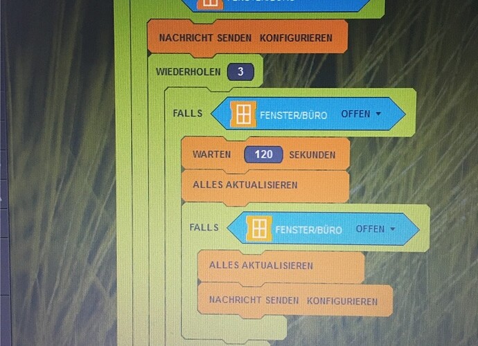

Das mit dem „verbinden“ hat leider nicht geklappt. Ich habe aber nach langem tüfteln eine andere Lösung gefunden:
Ich habe unter deinem Bild folgendes hinzugefügt:
Wiederholen (in meinem Fall 3 X)
Falls
„Sensor“ Fenster offen
Warten 120 sec.
Alles aktualisieren
Falls
Nachricht senden
Alles aktualisieren
Sonst
Nachricht senden
Jetzt bekomme ich Nachrichten so viel ich will (abhängig von der Zahl die ich bei „wiederholen“ eingebe). Wenn das Fenster geschlossen wird werden auch keine Nachrichten mehr gesendet.
Gruß TR 4
Lubbock
Nachdem ich endlich geschnallt habe wie man Fotos einstellen kann, wollte ich meine Regel als Bild mal nachreichen.
Ich bekomme jetzt nach 10 Minuten (wenn das Fenster geöffnet wurde und auf bleibt) eine Nachricht und dann alle 2 Minuten eine Erinnerung (in meinem Fall 3 X). Wenn ich das Fenster zwischenzeitlich schließe, bekomme ich natürlich auch keine Nachrichten mehr.

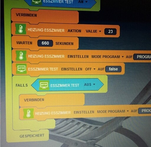

Ich habe mal folgende Regel ausprobiert:
Die Heizung soll über den Switch auf 23 Grad hoch gestellt werden und nach einer gewissen Zeit wieder auf das normale hinterlegte Programm zurück.
Außerdem möchte ich bei nochmaligen drücken des Switch, dass die Regel unterbrochen wird und direkt wieder das normale Programm läuft.
Ich bekomme es nicht hin und hab ein Foto gemacht. Vielleicht kann mir mal einer auf die Sprünge helfen.
Gruß TR 4
Ich würde einfach zwei regeln erstellen.
Das Problem bei deiner Regel, „wenn Schalter an“>„Falls Schalter aus“, das beißt sich.
Dann eher
1.Wenn Schalter an
join
Esszimmer=23°
warten 600s
Schalter aus
2.Wenn Schalter aus
join
Esszimmer = Programm
Gruß Maik
Danke, werde ich morgen gleich mal ausprobieren.
Gruß TR 4
Hallo Maik
Hat ein bisschen gedauert, die liebe Zeit.
Ich habe deinen Ratschlag befolgt und die Regel entsprechend geändert - perfekt.
Besten Dank dafür
